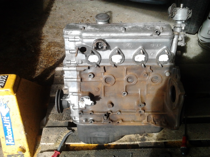

je suis entrain de bosser sur ma 315, le moteur fumait un peu et l’embrayage était hs. Donc j'ai sorti le moteur; vu que j'avais un m10b20 nickel et des weber en 40 je me suis dit que ça pouvait étre sympa!
donc démontage du m10b20 ( un moteur venant d'une e21, qui a était m'y dans une 2002) * démontage des périphéries voila les pipes pour mettre les carbu weber grosse remise en état pipes carbu monter Nettoyage dégraissage ponçage du moteur

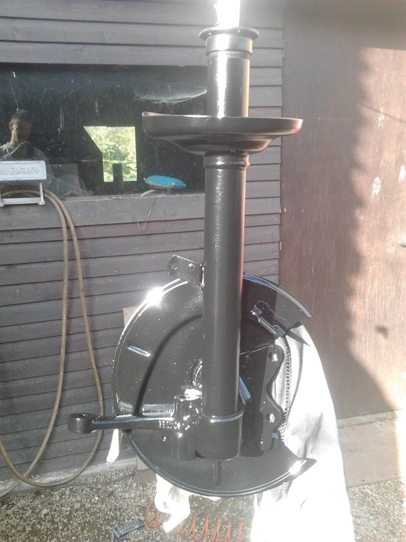

Peinture haut température pour le moteur préparation du cache culbu prémontage des carbu montage du démarreur et les périphéries j’attaque la e21 démontage du moteur avec un coup de main d'un pote moteur sorti en voila encore, démontage du train avant complet changement des cylindres-bloques le but est de mettre cela dedans ! gros boulo dégraissage, ponçage, peinture piéce fini jambes de forces
Messages : 144 Points : 253 Date d'inscription : 27/10/2010 Age : 33 Localisation : 02
les ressort court changement du carter et de la pompe a huile voila me moteur prêt a étre monté entre temps elle a retrouvé sont train av tout neuf avec ressort court premontage des carbu hummm j adore l’échappement tout neuf ca se monte ca se monte le moteur tourne!! réglages des weber
